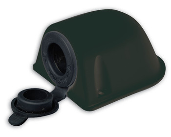

Voilà par exemple un modèle qui a l'air très bien, et qui a un très bel aspect en vente sur bigship.com pour 13€80 (bon c'est pour les bateaux, mais c'est la même chose, en plus c'est étanche, nickel pour les deuches!!!)
